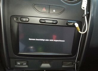

Mir ist gerade aufgefallen, wenn ich den Rückwärtsgang einlege, kommt der Hinweis mit der Cam, aber ich habe gar keine im Auto.

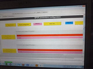

Ich bin mit der Anleitung weit gekommen (ich habe ddt2000 verwendet), aber jetzt habe ich ein paar Detailfragen: - SVPR ist nicht konfiguriert: 4.jpg
