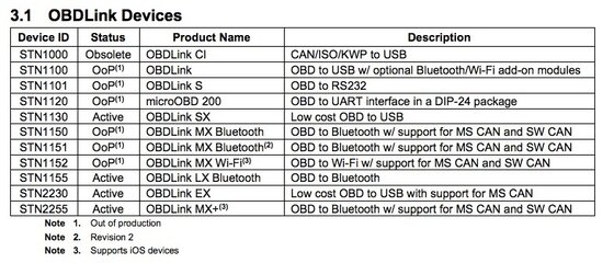

Das Problem dieser Interface mit PIC18F25K80 ist, das der Zwischenspeicher nicht so groß ist und beim Senden der Akustik Parameter, der Puffer überlaufen kann. Deshalb werden Interface mit STN Chip empfohlen.
Ich verstehe, danke für die klaren Informationen. Ist dieser Chip nur auf dem Obdlink zu finden? Der Preisunterschied ist beträchtlich, obwohl der Chip an sich billiger ist.

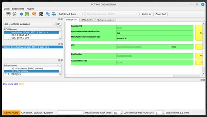

- Gibt es eine Angabe, die in DDT4All in das zweite Feld neben der VIN eingetragen werden muss? (ffff in meinem Fall aktuell) Wenn ja, wie wird sie ermittelt?
Du kannst den Precode auslesen und mit dem Precode auf dem Typenschild vergleichen dd3.png oder mittels Coderechner in den Entsperrcode umwandeln.

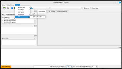

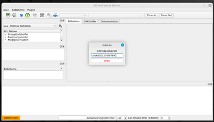

Entweder man berechnet die VIN Prüfsumme so: dd1.png dd2.png oder man sucht sie in den anderen Steuergeräten.

Du bist ein Seher, wollte ich dich fragen. Meiner Erinnerung nach war es F1, aber ich habe ein kleines Problem mit DDT4All, das mir diese Meldung anzeigt:
Bad ELM response : WRONG RESPONSE : NR: General Programming Failure(7F2E72)
Die Navigation funktioniert auch mit anderen Codes (ich habe den MediaNav mehrmals zurückgesetzt, um herauszufinden, welche funktionieren, da ich dank Ihnen nun weiß, wie es geht), aber ich habe tatsächlich einige Karten verloren.
Wie das im Bildschirm steht, lässt sich der Mapcode nur einmal programmieren. Das heißt, bei falschem Code musst du das Radio erst wieder in den Werkszustand (Virgin) bringen, um einen anderen Mapcode senden zu können. Das könnte der General Programming Failure sein.
