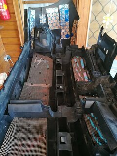

So, nun zur gestrigen Gartenarbeit:

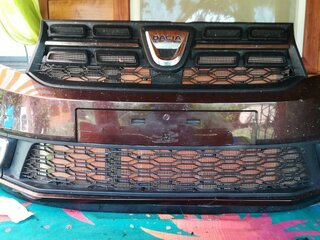

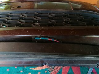

Ausbau Stossfänger war relativ unkompliziert und in einer halben Stunde erledigt.
Der Riss an der unteren Kante lässt sich leider nicht so einfach kleben wie erhofft, im hinteren, unteren Bereich geht der Riss noch etwas weiter. Ich habe also die entsprechenden Gitter soweit wieder eingeklipst wie es möglich war und das ganze mit Kabelbindern fixiert, weiter reissen ohne ,,Einschlag" wird das nicht mehr.
Aber nach dem nächsten Reh wird dann aber wohl definitiv ein neuer Fänger fällig werden.

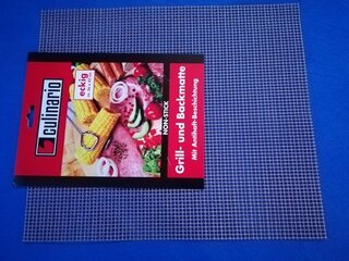

Um Kühler und Klimakühler zu schützen sollte bei der Gelegenheit auch gleich ein Gitter verbaut werden.
Die sogenannten Racinggitter aus dem Zubehörhandel waren mir zu teuer und auch das Rautengitter lässt noch Zuviel durch, an der grössten Stelle der Raute sind es beinahe 5 mm. Ein Stein der da durchgeht mit Wucht macht den Kühler trotzdem kaputt.
Da ich im Baumarkt nicht fündig wurde hab ich halt noch Holzkohle für den Grill mitgenommen, und siehe da: Grillmatten......ideal für mich.
2 Stück davon haben ausgereicht für oben und auch unten. Befestigt ebenfalls mit kleinen schwarzen Kabelbindern.

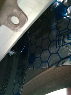

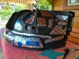

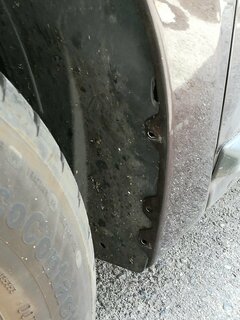

Wenn der Stossfänger ab ist, bekommt man auch ganz leicht die Radhausverkleidungen ab, die wurden dann mit Alubutyl auf der Innenseite behandelt und wurden somit auch gleich etwas steifer.

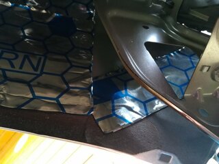

Und wenn die Dinger ab sind, kann man auch wunder schön die vorderen Kotflügel dämmen. Das waren die einzigen Teile am Auto die noch absolut blechern klangen bei der Klopfprobe rundum den wagen.
Die Grillmatte, teflonbeschichtet und genau den Lochabstand den ich gesucht habe.
Hinterlassenschaften von 2 Rehen und einem Hasen...
Wenn da ein Stein noch durchkommt hat er nicht mehr genug ,,Power" und die Kühler zu beschädigen.
Ausgebaute Radverkleidung
Und nun das Ganze versteift und gedämmt
Nur wenn die Radhausverkleidungen ausgebaut sind kann man die Kotflügel vernünftig dämmen
Da muss ich 2 Plastigpinokel nachbestellen, die gehen nicht zerstörungsfrei raus. Hält aber auch so im Moment, kann ich also in Ruhe machen.
Warum das Ganze nun ?
Die Stosstange musste eh runter, um da vernünftig arbeiten zu können.
Dann ging es mir vor allem um die Dämmung der Radhausverkleidungen und Kotflügel.
Die sollten nicht mehr so blechern klingen beim Klopfen .
Und ich erhoffe mir bei Regenfahrten etwas mehr Ruhe im Bereich der Radkästen. Ob das was gebracht hat in dem Bereich kann ich natürlich erst berichten wenn es mal wieder regnet und ich durch Pfützen fahre.
Ps: etwas über eine halbe Rolle vom Butyl ist drauf gegangen, habe also noch genug Reserve übrig
Würde ich das wieder machen?
Ja aber nur an meinem eigenen Auto und nicht mehr bei 30 ° im Schatten ;)
So, da melde ich mich mal zurück mit dem ersten Regenbericht.
Aus dem starken Rauschen ist ein leises Rauschen geworden, im Auto ist es definitiv ruhiger bei Regenfahrten.
