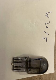

Hast du LED oder ist das Leuchtmittel evtl. eine Zweifadenbirne, so wie es im Rück- und Bremslicht oft zu finden ist? Dann ist der "helle Faden" nur kaputt und der schwächere leuchtet noch?
Guten Morgen,
LED ist es nicht. Ob es eine Zweifadenbirne ist, habe ich tatsächlich noch nicht kontrolliert. Ich bin davon ausgegangen, dass dort nur „normale“ Lampen verbaut sind.
Laut diesem Beitrag hast du wahrscheinlich auch W3x16q verbaut. Laut Google Recherche ist das dann eine Zweifadenbirne Birne.
Da wird dann höchstwahrscheinlich das Problem liegen.
Ja, da hast Du warscheinlich recht, auf die Idee mit einer Zweifadenbirne bin ich nicht gekommen, hatte aber die defekte auch noch nicht ausgebaut. Vielen Dank für den Denkanstoß .

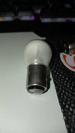

Hallo Rob,
Habe bei mir auch schon so eine Tagfahrlampe ausgewechselt. War eine stinknormale wie sie auch beim kombinierten Rück- und Bremslicht verwendet werden. Da habe ich ja auch schon welche gewechselt, die letzte vor zwei Wochen.
Kann natürlich sein daß der Logan andere hat. Wenn ja, dann sorry bitte.
Hallo Rob,
Ich kenne den Logan 2 nicht was die Beleuchtung angeht, der Osram-Konfig-Eumel meint das dort eine Glassockellampe verbaut ist, ob das stimmt :think:
Ist ja nix passiert, ich kenne diese Glassockellampen nur von Citroen, meine Ex-Schwiemu hatte so ein Ding 21W als Leuchtmittel für die dritte Bremsleuchte, sah ich davor auch nirgend wo anders.
LG Rob
Schwarzlichtbirne....:rotate:
Scheint zwar so daß die Leuchtfarbe von der Glasfarbe abhängt, muß aber nicht sein. Hab inzwischen bei Rückleuchte/Bremslicht ebenfalls wie beim Werk-Tagfahrlicht LED drin, aber das Andenken happich behalten. Nein, leuchtet nicht weiß.
