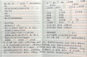

ich darf mit meinem Dacia Duster II nach dem Unterbau der passenden Kupplung mit Gutachten 1734 KG bis 8% Steigung ziehen. Ich ziehe zwei mal im Jahr ein Boot zur Küste und zurück. Gesamtgewicht mit Trailer 1650 Kg.
Diese Kupplung mit der erhöhten Anhängerlast muss man am Straßenvehrkehrsamt eintragen lassen. und vorher TÜV abnehmen lassen.
Die passende Kupplung habe ich mit Gutachten hier bezogen. www.sk-handels-gmbh.de
Möglich ist eine ganze Menge.
