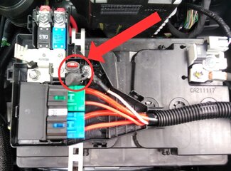

haben die dir auch gesagt welche sicherung das gewesen sein soll?
So es war die Mini-Sicherung 10 A unter dem roten Deckel auf der Batterie, die unter der kleinen Gummikappe. (siehe Foto)
Sonst war nichts defekt und die Ursache für den Defekt der Sicherung konnte nicht gefunden werden.

Und immer schön 1-2 Extrasicherungen dabei haben. Jetzt kannst du sie ja selber wechseln.
