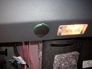

Habe mir die Woche eine Einbau 12V Steckdose mit Klappdeckel von Hella für den Kofferraum besorgt und heute Morgen zumindest schon mal mechanisch eingebaut.
Habe sie links neben die Kofferraumleuchte in die Seitenschiene aus Kunststoff gesetzt.
Den Kunststoffring angehalten,mit einem Körner den Innendurchmesser angezeichnet,dann die Wandstärke des Rings dazu gerechnet,angekörnt und mit einem Cuttermesser das Loch für die Steckdose vorsichtig herausgearbeitet.
In der Tiefe ist genug Platz für die Steckdose,den Ring einstecken und das Innenteil einclipsen,verrastet sofort.:)
Verkabelt habe ich noch nicht,wollte erst die Kabel anlöten,aber da zwar Platz zum Blech.nur halt nicht übermäßig,vorhanden ist werde ich die Tage einen Winkelstecker für Bortdsteckdosen besorgen,dann ist das Ganze gleich vernünftig isoliert.;)

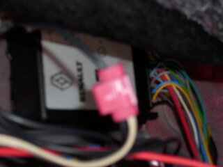

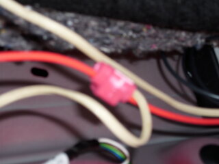

Heute den freien Tag genutzt und die Verkabelung der Steckdose gemacht.:)
Dafür habe ich Kabelschuhe zum aufquetschen und Quetschverbinder besorgt.;)
Nachdem alles fertig war noch den Wagen gewaschen und Versiegelt.:D

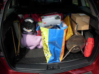

nachdem Wir kurz nach Erhalt des MCV ja schon mal kurz für 3 Nächte bei Verwandten in Franken waren,was keine große Herausforderung darstellte angesichts eines kleinen Köfferchens im Laderaum nun der Härtetest.:D
Es geht in den Urlaub,zum Camping und der Großteil hat tatsächlich in den Kofferraum gepasst,das laderollo geht auch noch zu.:)
Lediglich der Korb mit dem Proviant wird hinter dem Fahrersitz Platz finden,eine Tüte mit dem letzten Kleinkram wo man unterwegs ran muß auch und 2 Reisetaschen werden noch auf dem Rücksitz festgeschnallt.;)
Hätte auch alles im Laderaum Platz gefunden,nur so ist sicherer,Dach hoch hätte man zwar locker noch viel mehr rein bekommen,aber dann wäre das Trennnetz zur Sicherung schon nötig gewesen.;)
PS: Man sieht noch den freien Platz für die Kühlbox.:prost:
