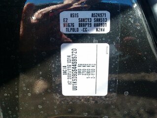

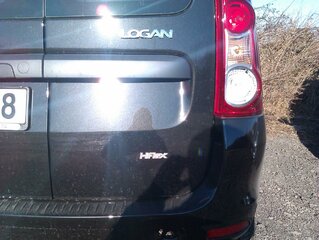

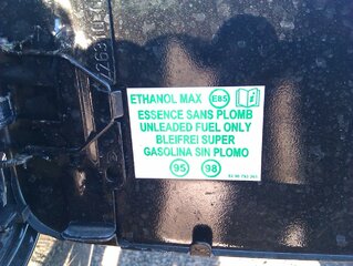

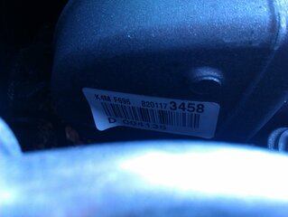

Du hast doch ein paar Bilder eingestellt!
Es ist ein Hi Flex sogar mit Aufschrift, die Tankklappe sagt das du 95/98 Oktan Benzin und E85 (ca.102 Oktan) tanken darfst.
Du bist also einer der ersten in D die tanken KÖNNEN was sie wollen.
Über die Motornummer kann Texas dir möglicherweise etwas mehr zum Motor sagen.
Die motorseitigen Hardwarennpassungen sind von ihm hier schon beschrieben worden. Über die Steuergeräte und deren "Software" bestehen noch keine genauen Erkenntnisse.

Hier mal ein paar Bilder...
oh... eins vergessen...:o
...nur mag ich nicht alles von den Aufklebern abhängig machen. Wenn ich die auf meinen alten Punto klebe, habe ich noch lange keinen BJ 98 E85 Flitzer :lol:
Hoffe ich bekomme das am Freitag von dem zweiten AH mal richtig gestellt. Das erste, letzte Woche Freitag hatte keine Lust sich da festzulegen oder keine Ahnung.
Werde euch hier auf dem Laufenden halten.
Gruß Alex
