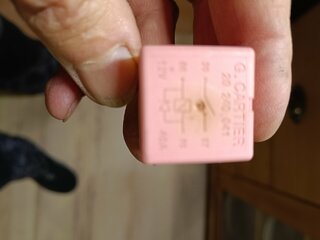

Das Wichtigste zuerst, Lüftung läuft wieder.
Anbei ein Foto vom Übeltäter.
Bisher wusste ich gar nicht, dass Cartier auch Relais herstellt.
Ich hätte nie gewusst, wo ich hätte prüfen müssen, um sehen zu können, ob beim Relais Strom ankommt und auch wieder abgeht.
Beim Start meines Prüfvorhabenmarsthons kam zum Glück mein Garagennachbar, seines Zeichens KFZ - Monteur. Ihm fiel eine kleine braune Stelle am Relais auf. Das darüber angeordnete Relais im Sicherungskasten im Motorraum ist genau das gleiche. Also gegeneinander getauscht und siehe da, die Lüftung funktioniert wieder.
Warum ich der hiesigen Dacia Werkstatt zum prüfen der Lüftungsanlage 30 € bezahlt habe? Ob das jemals die Dacia Werkstatt meines Vertrauens wird? Auf jeden Fall haben sie mir gesagt, was der Wechsel des Lüfters - Motor hier kosten würde - 970,-- € + -. Ein Schelm, der denkt, dass es günstiger gekommen wäre...

Vielen Dank für den Link. Habe noch zwei ältere Relais mit gleichem Schaltkreis gefunden.
Eins mit 15 und das andere mit 30 A.
Werde die solange erst einmal reinmachen, bis ich die Neuen habe. 2 Stck. mal direkt bestellt, damit ich eins davon immer in Reserve habe.

Der Aufdruck auf dem Relais war auf deinem Bild ja gut lesbar. ;)
