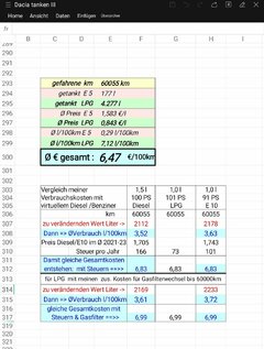

Ich führe Sprittagebuch für meinem TCe100Eco-G und hab durch die Diskussion hier in den verschiedenen Threads mal eine Tabelle mit den drei Motorisierungsvarianten erstellt und hier angehängt.
Feste Werte: meine gefahrene Kilometer // mein persönlicher Verbrauch LPG+E10 und die dadurch entstandenen Kosten mit Einrechnung der Steuer für drei Jahre // die Kraftstoffpreise für die anderen Motorisierungen der letzten 30Monate gemittelt (Quelle dafür: hier) // Steuer der anderen Motorisierung von hier //
Variable Wert: ist nun die Kraftstoffmenge der anderen beiden Antriebsvarianten um auf den gleiche Wert von Verbrauch+Steuer zu kommen
Ergebniss: ist der um auf die gleiche Kosten zu kommen notwendige Verbrauch je 100 Kilometer bei den zwei anderen Motorisierungsvarianten
Zusätzlich hab ich in der Tabelle unten die Extrakosten für die bei LPG (in meinem Wartungsplan) notwendigen Gasfiltertausche eingerechnet. (was ggf. dann noch beim TÜV an Mehrkosten für LPG-Antrieb dazu kommt hab ich noch keine Erfahrung)
Der Unterschied zwischen den 6,47 €/100km in der oberen Tabelle und den 6,83 €/100km ( bzw. 7,00€/100km) ist :
-in der Tabelle oben nur meine Kraftstoffkosten für LPG+E10
-in der unteren meine Kraftstoffkosten +Steuer (bzw. +Steuer&Gasfilter)
Fakten-fazit für mich: Mit einem Diesel-Kombi mit AHK welcher mehr als 3,6l/100km verbrauchen würde , hätte ich mit meinem Fahrprofil höhere Kosten. Also ist meine Priorität bei der Kaufentscheidung : die Kosten zu 100% erfüllt , denn ich glaub nicht das ich mit meinem Fahrprofil einen Diesel-kombi unter 3,6l drücken kann, denn ich bin laut Spritmonitor mit meinem LPG-Motor schon im unteren Drittel ( Logan MCV mit Diesel unteres Drittel wäre 4,6-5l/100km)

so'n Sch.... da mach ich 'ne Klugscheissertabelle und dann mach ich da Schusselfehler rein :bang:
[kleine Formel- & Rechen- & Textfehler beim Diesel/E10 Ø-preis 2021-23 , Gasfilterkosten nur aus Gedächtnis, jetzt Rechnung rausgesucht ]
Sorry, hier die korrigierte ( mehrmals kontrollierte) Tabelle

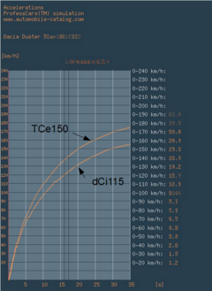

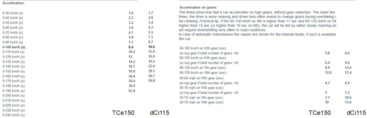

So, nachdem nun so ziemlich jeder etwas zu diesem Thema gesagt hat, möchte ich auch noch meinen Senf dazugeben.
(Vielleicht findet ja der eine oder andere doch noch interesante Informationen,)
Der dCi hat einen etwas höheren Spitzenwert beim Drehmoment und liegt mit der Leistung bis etwa 5.100 min-1 ganz leicht über dem SCe.
Das Drehmoment-Plateau endet beim cDi bei etwa 2.800 min-1 also etwa 700 min-1 früher als beim SCe150 (3.500 min-1)
Durch das höhere Drehmoment ab 3.750 min-1 des Sce150 steigt ab dieser Drehzahl die Leistungskurve über die des cDi115.
Bis 30 Km/h beschleunigt der dCi um 0,1 sec besser als der SCe.
Bis etwa 50 Km/h liege beide etwa gleich auf (SCe 0,2 sec schneller).
Darüber macht gewinnt die Mehrleistung des SCe die Oberhand und läßt den SCe besser beschleunigen.
Die Höchsgeschwindikeit ist bei beiden Modellen identisch, da schon beim Sce130 eine Abregelung eingreift.

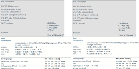

Bleibt ein Unterschied im Kraftstoffverbrauch.
Delta = 1,5 l zugunsten des cDi115.
WLTP combined:
Tce150: 6,80 l/100Km
cDi115: 5,6 l/100Km
Quellenangabe:
https://www.automobile-catalog.com/auta_perf1.php#gsc.tab=0
Schau Dir die Daten an und entscheide dann selber, /welcher Motor Dir am meisten zusagt!
