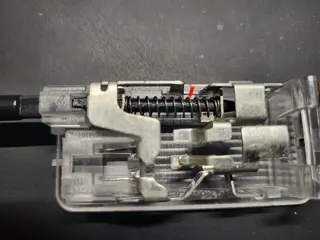

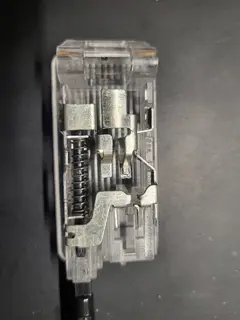

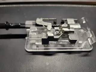

@Martin P
Fehler gefunden!
Den markierten Steg durchtrennen.
Somit läuft der Strom dann durch die Feder.
Pin nicht gedrückt, Feder entspannt -> Kontakt geschlossen
Pin gedrückt, feder komprimiert -> Kontakt offen
Der Steg dient als Montagehilfe und sollte eigentlich nach zusammensetzen der Leuchte im Werk durchstanzt werden...

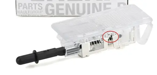

Edit:
Hier schön zu sehen:
