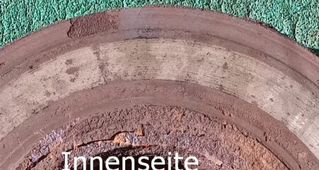

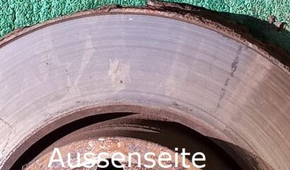

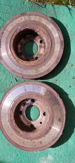

Bei meinem Sandero Stepway TCe9 Bj2019 36000Km wurde bei der Überprüfung die beiden Vorderrad Bremsscheiben beanstandet. Interessant ist, dass die Innenseite nicht gleichmässig abgenutzt ist, siehe Bilder. Auch die Beläge sind noch ca 8mm Dick.

Sind die Beläge der Innenseite deutlich weniger verschlissen gewesen wie die von der Außenseite?
Der Kolben drückt einen Belag an die Scheibe,dadurch zieht sich dann der Bremssattel rüber,ist ein sogenannter "Schwimmsattel" beim Dacia und dadurch legt sich der andere Belag auf der anderen Seite an die Scheibe.
Die Bilder der Bremsscheiben lassen vermuten das der Bremssattel nicht richtig gangbar war.
Normalerweise sollte die Freigängigkeit im Rahmen jeder Wartung geprüft und ggf auch die Gleitbahnen des Sattels gereinigt und geschmiert werden.
Gerade Streusalzanhaftungen führen zu solchen Fehlern.
Innen kommt einfach mehr Schmutz und Feuchtigkeit an die Scheiben.
Uff, außen hätte man ja noch drüber reden können, aber innen ist schon krass, vorallem für ein vier Jahre altes Fahrzeug.

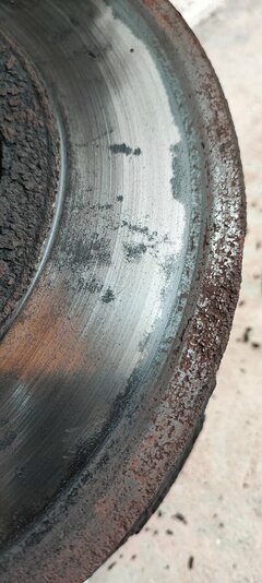

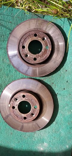

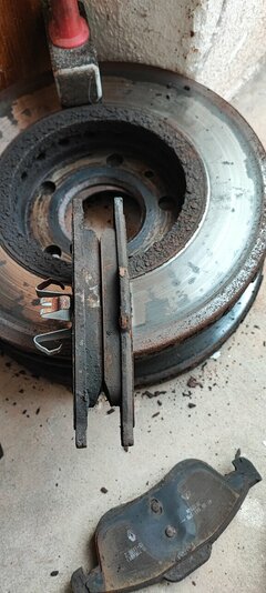

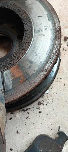

War bei mir das selbe, TÜV meinte beim nächsten mal neue Scheiben. Letzte Woche gewechselt, 35000 Km, Bj. 12.2017. Bremssattel alles leichtgängig aber Scheiben waren am auflösen. Ich denke mal Qualität der Scheiben war nicht so besonders oder ich bremse zu wenig. Beim Duster I sahen die Scheiben nicht so aus, gewechselt bei 91000Km.

@Schwarzwald-Duster
Uff,sieht auch heftig aus. :huh:
Hab noch einmal nachgemessen, innen 15mm, aussen 14mm.
Wenn der Sattel nicht leichtgängig wäre, dürfte der Belag dann aussen nicht so gleichmässig abgenutzt sein, denn der Kolben drückt ja direkt innen, oder seh ich das falsch.
Übrigends, da ich den Sattel immer mittels einen Schraubenzieher zurückstelle, würde man einen festgefressenen merken, ist aber leichtgängig gewesen.
Dann noch die Frage, im Zuge des Jahresservices, wird da die Bremsanlage gewartet, also zerlegt, oder nur Sichtkontrolle gemacht?
Erstmal Sichtkontrolle,zeigen sich Zeichen von ungleichmäßiger Abnutzung hat zumindest meine Werkstatt in der Vergangenheit dann angerufen und das zerlegt,gereinigt und geschmiert,meist habe ich dafür so um die 50 Euro bezahlt.
Gemeint war auch nicht der Bremskolben der festsitzt sondern der gesamte Sattel in seinen Gleitschienen.
PS
Ist ein Problem das andere Hersteller auch haben.In der Vergangenheit am Astra G habe ich immer nach dem Winter die hinteren Scheibenbremsen im Frühjahr in der Werkstatt reinigen,Schmieren lassen.Hat ähnlich viel gekostet.Der hatte das Problem das die Sättel sonst nicht ganz gelöst haben durch Streusaktverkrustungen und man ohne die Pflege jedes Jahr die Scheiben plus die verglasten Beläge für knapp 400 Euro hat Austauschen lassen müssen.
Es wird allerdings bei einer Sichtprüfung bleiben, wenn es beim Prüfen der Bremskraft keine Auffälligkeiten gibt. Der entsprechenden Punkt in der Checkliste endet mit "... (ohne Demontage von Teilen)".
