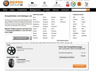

Ausgesucht habe ich mir jetzt folgende Kombi, könnt ihr mal gucken ob das passt? Ohne Sensoren
THX

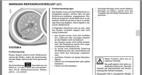

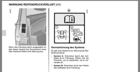

AF826173-38A4-4A25-A902-19AFECD9C27C.jpeg 6B59BD8A-CB78-41B1-9C71-087EF7CD088B.jpeg Hallo, da ich gerade heute mich mit dem Thema Dacia & RDKS auseinandersetzen musste: bis jetzt ist es wohl so, dass ein Vorhandensein eines spezifischen Aufklebers in der Fahrertür Auskunft gibt, ob Du ein passives System (ohne RDKS Sensoren in den Reifen) oder ein aktives (mit Sensoren) in Deinem Dacia hast.
Anbei zwei Seiten aus dem Handbuch (hier im Forum als PDF Download erhältlich).
