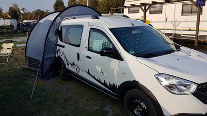

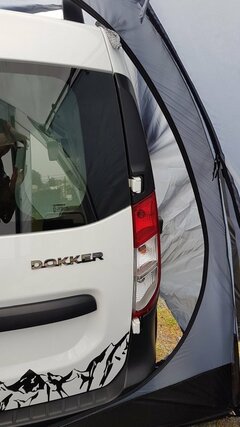

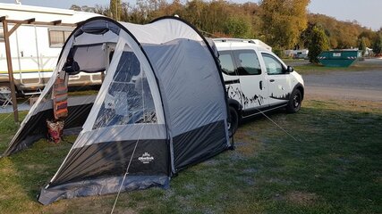

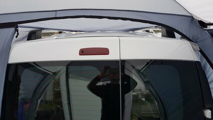

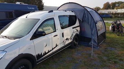

Sooo, unsere erste Ausfahrt ist getan. Wir waren am WE in Bad Höningen und haben mit unserem Dogger zwischen zwei fetten Wohnmobilen gestanden. :D Die haben sogar mit uns gesprochen :lol:. Nee, war ganz O.K.
Der Aufbau unseres neuen Busvorzelt ging gut. Die Öffnung der Schleuse für die Hecktür passte dann auch beim zweiten Anlauf. Tisch und Stühle rein. Fertig. Die Sitze nach vorne geschoben, den Lattenrost runter, das Bett war fertig. Wir haben uns mit offenen Schlafsäcken zugedeckt. Es waren wohl so 5 Grad in der Nacht. Bevor wir in die Heia gegangen sind habe ich die Heizung ein geschaltet bis es lecker warm war. Über Nacht hab ich sie aber ausgelassen denn wir haben gut geschlafen und nicht gefroren.
Ich glaube mir würde das takten der Kraftstoffpumpe auf die Nerven gehen (Hat da vielleicht einer eine gute Idee)
Morgens hab ich die Heizung wieder eingeschaltet die dann bei den geöffneten Hecktüren auch das Vorzelt recht angenehm aufwärmte. Ich hab auf jeden Fall beim Frühstück nicht gezittert. (Meine Frau würde jetzt hier wohl was anderes sagen ;)) Naja, es war neblig, feucht und recht kalt. Ist nun mal ein Zelt.
Beim Vorzelt gibt es noch Verbesserungspotenzial. Die Schleuse ist nicht dicht. Dort werden wir noch Stücke einsetzen. Wenn das noch dicht ist wird meine Holde auch nicht mehr meckern.
Alles in allem waren wir zufrieden
