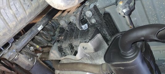

Die Batterie sitzt im Kofferraum Links unter der Kofferraum Abdeckung. Dort ist eine Kunststoffplatte die geöffnet werden muss darunter ist dann die Batterie.
Hier ein Bild von dem Batterie Gehäuse von unten

Die Batterie wird wohl nicht sehr groß sein da sie nicht viel leisten muss. Aber wenn du @Prime schon mal nach schaust setzt dann mal ein Bild von ihr hier rein
@MaPa Das Bild hatte ich auch mal reingestellt aber solch eine wird es wohl nicht sein da irgendwie die Bauform nicht in den Batterie behälter passt. Diese ist für den Clio IV e-Tech.1000025443.png
