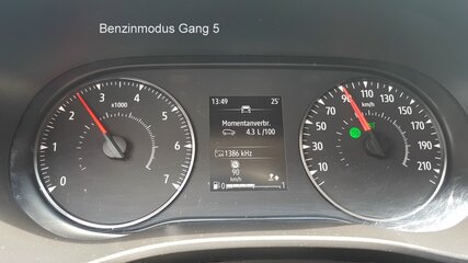

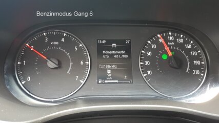

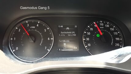

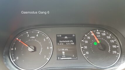

Als ich unterwegs war dachte ich an dich.
Gleich vorweg, der Unterschied 5 zu 6 ist bei 90 vernachlässigbar gering.
0,3 Liter . Sowohl bei Benzin, als auch bei Gas

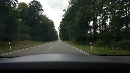

Örtlichkeit, eben und gerade. Fzg: Sandero TCe100 mit 195/55 16er Reifen
4,3 Liter (immer auf 100) im 5ten bei Benzinbetrieb
Im 6ten Gang 0,3 Liter weniger
5,6 Liter im 5ten bei Gasbetrieb
auch hier im 6ten 0,3 Liter weniger.
