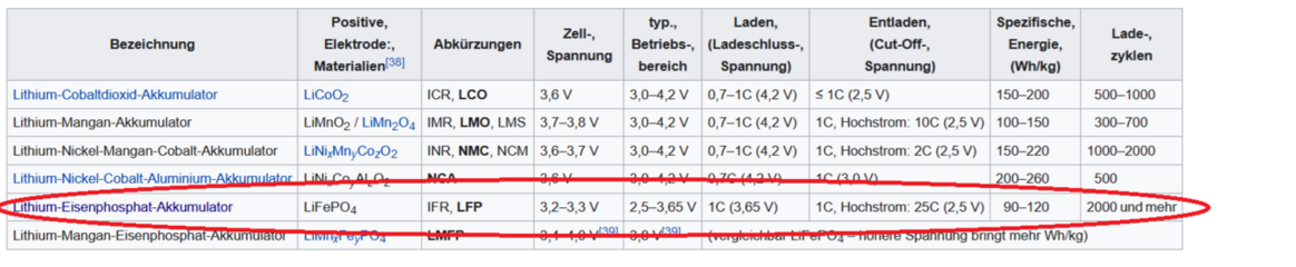

ILFpR19 ist ein LiFePo4. Akku Wird üblicher Weise auch als LiIon vermarktet. Wenn man allerdings einen (echten LiIon) INR Akku einbaut, dann passen Ladeschlusspannung und Unempfindlichkeit nicht ganz.
EDIT: Bildausschnitt Wikipedia

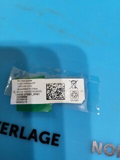

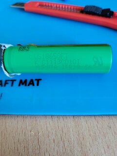

Das dritte Bauteil sieht man, es ist mittig in einer halbtransparenten Masse vergossen. Auf der Außenseite ist nichts. Liion steht auf dem Akku. Wird auch als solcher vom elektronischen Modellakkulader erkannt und mit 4,2 Volt Ladeschlussspannung geladen.
Dann stimmt aber die Bezeichnung auf dem Aufkleber nicht. Wenn Du den Pixelcode auf dem Akku mal fotografieren würdest, dann wüssten wir mehr und könnten vielleicht zuverlässiger recherchieren.
Wie ihr auf LiFePo kommt, ist mr ein Rätsel, da steht nichts davon drauf ???? Aber hier die Bilder.

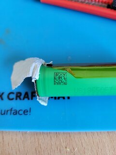

Ich meinte eigentlich diesen Pixelcode direkt auf der Zelle
Aber der Hinweis auf die Spannungen von @Selbstschrauber passt auch um das zu klären. Es ist LiFe.
Dein Lader erkennt eine LI Zelle. Bei LiFe muss man evtl. manuell umstellen (so zumindest bei den Ladern, die ich von Junsi habe).
Und das ist der Vorteil von LiFe. Du hast den mit 4.2 deutlich überladen. Ein LiPo / LiIon INR hätte zumindest dicke Backen gemacht.

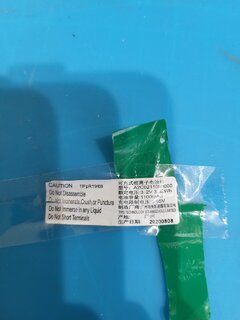

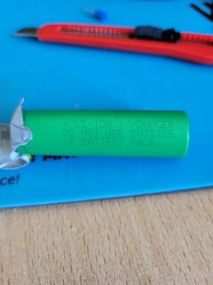

Das ist bei der Recherche rausgekommen. Eindeutig LiFePo4
Hier das Datenblatt als PDF
Jetzt wissen wir auch, wer die Zellen herstellt und können uns bei Bedarf auf die Suche machen.
Fazit: LiIon ist nicht immer gleich in Bezug auf Spannungslage, Ladestromstärken und Belastbarkeit.
Es kommt auf die Zusammensetzung an. Die gezeigte Zelle wird von Sony speziell für die Automobilanwendung produziert. Bei Ersatz sollte man unbedingt darauf achten Zellen mit gleichen Spannungsbereichen und Entladeraten zu finden. Etwas mehr oder weniger Kapazität ist nicht so wichtig. Wichtig ist die Spannungslage von max 3,65V. Sonst wird die Fahrzeugelektronik evtl. anfangen zu spinnen.
