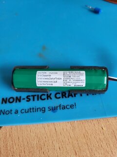

Mich würde tatsächlich mal interessieren, wofür die 3. Leitung genau ist. Wenn zum laden, dann müsste da ja noch irgendwo eine kleine Platine mit der Ladeelektronik verbaut sein. Das kann man festellen, wenn man so ein Teil mal auseinander nimmt, wenn für Temperatur, dann müsste man einen Fühler finden. Im Akku selbst ist sowas im Normalfall nicht verbaut.
Wie lötest du Akkus? Da funktioniert doch normalerweise nur Punktschweissen.
PS: Das mit dem "Normalfall nicht im Akku" nehme ich nochmal zurück, es sieht tatsächlich aus, als wäre da zumindest unter der grünen Hülle noch irgendetwas zusätzlich zum Akku:

Der Lithiumakku hat noch einen Ladewächteranschluß für Wärme. Lithiumakkus haben so eine Tendenz gerne thermisch abzurauchen. Mir ist schon mein Solarakkupack durch thermische Reaktion um die Ohren geflogen.
Ich war heute drauf und dran mein Handschuhfach auszubauen und den Akku mal aufzuschneiden. Wieder Einschrumpfen ist ja kein Problem.
Aber. Mich hat die Rumkriecherei beim Wechsel des Innenraumfilters schon so sehr genervt, dass ich darauf verzichtet habe das Handschuhfach auszubauen. Ich werde es irgendwann mal da ran müssen. Und zwar dann, wenn auch mein Notrufsystem eine Fehlermeldung bringt.
Aktuell gehe ich davon aus, dass da ein popeliger Temperaturfühler mit verbaut ist. Vielleicht sind aber auch Ladestrom und Stromabnahme getrennt. Ich weiß es nicht.
Wenn das Teil bei mir spinnt, wird es zerlegt. Meine Erkenntnisse teile ich dann gerne mit.

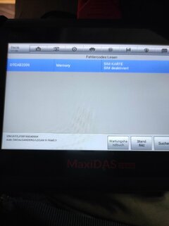

Hatte vor 1,5 Wochen auch 1x die Meldung im Display. Nach Neustart war sie wieder weg. Meine da stand "Fehler Ecall Anruf prüfen".
FC ausgelesen, gelöscht, bisher nicht wieder gekommen. Siehe Anhang.

Ne, denke bzw wüsste ich nicht dass der Autel das kann. Meine für VAG gibt´s geführte Funktionen...

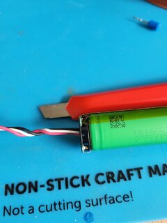

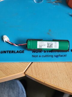

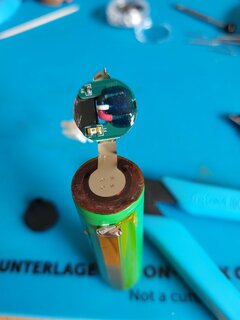

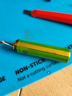

Um hier mal aufzuklären was für ein Akku verbaut ist und da mein Sandero ebenfalls Akku Probleme hatte und ich gezwungen war einen neuen zu kaufen und einzubauen. Hab ich den alten Akku mal zerlegt und mit Bildern dokumentiert. Verbaut ist ein Li-Ion Akku 18650 mit Lötfahnen mit der Kapazität 1100 mah. Der Akku hat noch einmal außen einen zusätzlichen Schrumpfschlauch und die - Lötfahne ist nach oben verlängert. Diese ist noch mit Kaptontape abisoliert, ebenso unten der ganze Minuspol. Außen befinden sich noch Schaumstreifen, die sich abnehmen lassen und wiederverwendet werden können. Dieser Schaumstoff dient dazu das der Akku Spielfrei ins Batteriefach passt. Oben sind noch 3 Elekronikbausteine verbaut. Vermutlich sind es zum einen ein Verpolungsschutz, sowie ein Temperatursensor. Diese Elektronik ist mit einem Haftkleber befestigt und in einem Kunststoffbehälter der teilbar ist eingebaut. Beides kann man abnehmen und wiederverwenden. Einem Austausch des alleinigen Akku´s ist also für einen Elektroniker kein Problem. Gerne können Akku Spezialisten es noch genauer Erklären bzw. Analysieren.
