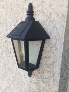

@Hopper
Danke,wenn ich mir das Bild so anschaue von dem Akku dürfte der identische in dieser Solarwandleuchte stecken die der Niederländische Einzelhändler Action die letzten Jahre immer mal wieder für 9,99 Euro hatte. ;)
Von den Eckdaten der Beschriftung und dem Anschluß her kommt es zumindest hin.:think:
