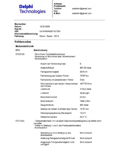

@Texas Dankeschön ! habe ihn gefunden und gewechselt. leider bleibt der Fehler trotzdem da. habe es noch einmal ausgelesen. weiss leider nicht mehr wonach ich suche soll. Jemand eine idee ?

Das Steuergerät hat einen Parameter außerhalb seiner Toleranzgrenze detektiert. Das heißt, zuerst alle seine Kabelverbindungen durchmessen und die Steckverbindungen kontrollieren. Bei älteren Fahrzeugen kann das Sensorsignal durch Übergangswiderstände negativ beeinflusst werden.
Erst wenn das alles ausgeschlossen werden kann, wird der Sensor getauscht und nicht unbedingt aus dem unteren Preissegment, um nicht eine neue Fehlerquelle zu generieren.
