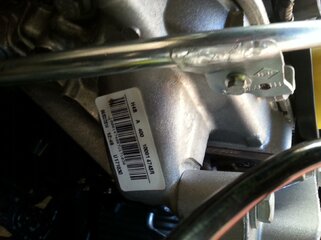

Verlange von der Werkstatt, wo der Motor eingebaut wurde, diese Papiere. Und wenn die sich weigern, würde ich einen Rechtanwalt einschalten. Schliesslich hast Du doch den Motor gekauft oder? Die Motornummer muss irgendwo stehen und auch ausgewiesen werden. Bei unserem neuen Logan MCV steht die Motornummer oben links auf so einem Ding (ich weiss leider nicht was das ist).
