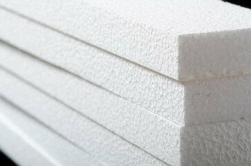

Kennst du das?
Es gibt ihn ab 5 mm. aufwärts. 1 mal rundherum dann hat man seine Isolation.
Ps: Mit einem glühendheissen Messer schneiden. So gibt es keine Schweinerei.
2 mal mit Panzerband rundherumfahren und fertig.
Die sind unten ja auch zu (wie es aussieht). Da müsste man 2 mal im Jahr die Batterie ausbauen.. Sonst wird im Sommer die Batterie gekocht.
