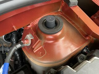

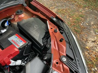

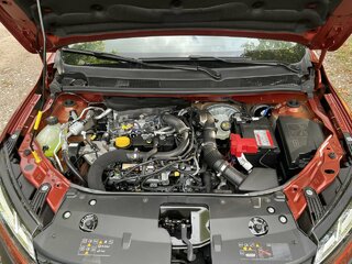

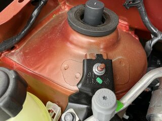

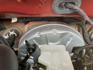

Also bei mir sieht es ganz gut aus, bestellt am 15.03.22, gebaut Anfang Juni, beim Händler eingetroffen Mitte Juli.

Die zwei extremen Beispiele kommen mir fast so vor, als wenn der Roboter in der Lackierstrasse die Haube nicht öffnen konnte wegen eines fehlenden Halter der dafür befestigt wird. Man müsste mal die Lackstärke auf der Motorhaube messen, ob an den äußeren Seiten und vorne der Lack dicker ist.
