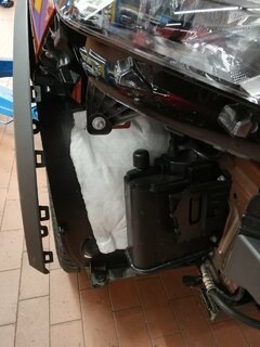

Sollen diese Watte-Schmink-Pads irgendeiner Vibration trotzen oder was haben die für eine Aufgabe?
das wird sicherlich zur Dämmung von Windgeräuschen sein und auch von Vibrationen die dann wohl zu hören wären. Probier es aus und entferne doch mal.
Ansonsten sehe ich nun wirklich keinen Mangel, wenn nicht unter dem Kotflügel lackiert ist.
Da ist auch bei meinem Mitsubishi E30 Bj88 alles blank und der ist für mich der Inbegriff von großzügiger Auslegung und Haltbarkeit.
Viele Stellen sind nach fast 35 Jahren Bayern schon sehr rostig und noch rostiger, aber kaum 2cm dahinter kommt blankes Blech, dass noch im besten Zustand ist.

Motorinnenraum, nur teillackiert:
Stört mich nicht.
Warum?
weil eben alle relevanten Teile (sichtbar) rostschutzbehandelt sind.
Beim 2011er Duster hatte ich nach 8 Jahren oder so Flugrost bei Motorhaubenverschluss etc. Da war aber alles lackiert. Ich bin überzeugt, dass beim jetzigen IIer keinerlei Rost auftreten wird.
LG
PS: Dass der Korrosionsschutz zurückgefahren wurde, will ich bestreiten. Und ich schätze ihn (den Schutz) auch weit höher (also absolut ausreichend) ein. Auch in Bezug darauf, dass heue praktisch keinerlei Split gestreut wird, sondern überwiegend Salzmischungen flüssig.
Stört mich nicht.
Warum?
LG
Mich würde es schon stören - optisch, daß mag zwar so aussreichend sein aber ich hatte noch nie ein Fzg. was im Motorraum SO aussah.
