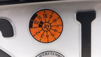

War gerade bei der HU und habe trotz Camping Ausbau inklusive Standheizung ohne Probleme die Plakette bekommen. Er hatte genau eine Tür offen und das war die Fahrertür. Vielleicht hatte ich wieder Glück, ich war dort beim GTÜ wo ich das letzte Mal auch war und es nix zu bemängeln gab.
Denke es liegt ganz im Ermessen des Prüfers und wie genau er seine Arbeit macht. Der Prüfer heute hat alle technischen Dinge außerhalb des Fahrgastraumes geprüft, Bremsen Prüfstand, Räder, Fahrwerk, Fahrzeug von unten, Beleuchtung, in den Motorraum geschaut und das wars. Ach ja, TÜV wäre im August fällig gewesen und ich habe wieder zwei Monate gut gemacht;) 20231020_141914.jpg
