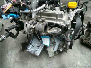

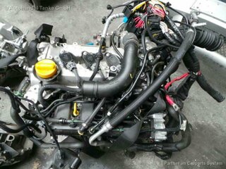

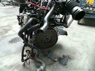

Gestern Abend bin ich nach Bad Bentheim zu meiner Mutter gefahren, mit einem Anhänger am Vectra. Mir ist nämlich zwischendurch mal aufgefallen, das ich, wenn ich zu ihr fahre, quasi an dem Verwerter vorbei fahre, Luftlinie 2km... Heute um 9:00 war ich dann da und habe das gute Stück gekauft. Der Motor sieht, bis auf den angelaufenen Krümmer, aus wie frisch aus dem Werk, klar, nur 9500km gelaufen...
Jetzt liegt der Motor schon in der Werkstatt und es wird Dienstag mit dem Umbau begonnen. Wenn alles klappt bin ich am Samstag dann schon wieder bei der WoofAYA in Rahden am Start, versprechen können sie aber nichts.
Die Abholung hat jetzt mit Anhänger Miete und Sprit 40€ gekostet, also die Hälfte vom Versand.
34589
34590
34591
Die Bilder sind aus dem eBay Angebot.

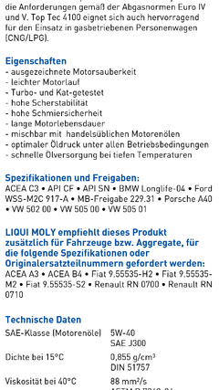

welche freigabe denn?
entweder das öl erfüllt die ACEA, oder es erfüllt sie nicht.
irgendwie verstehe ich jetzt nicht so genau, wo jetzt das problem liegt:o

Ein Auszug aus dem technischen Datenblatt von LM:
34592
