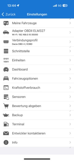

das habe ich eingestellt, aber mit meinem OBD davor habe ich fast alle verbindungsprofile durchgeklickt, immer der gleiche fehler, nur bei dem neuen OBD stecker nicht da es 20 min dauert bis er alle 1 parameter geladen hat um mir dann zu sagen geht nicht,

Stell doch mal das richtige Profil aus meinem Foto ein.
  • Danke
Reaktionen: jeh
Vielen Dank an Farbbild, mit meinem 10 Jahre alten Elm und Scanner pro konnte ich in 1 Minute
die Uhrzeit und Temperatur in den BC meines 2023 Duster eingeben.
Hat jetzt endlich geklappt nachdem ich ein Samsung Handy benutzt habe statt ein Iphone :bang:
Temperatur und Uhrzeit :prost:

So habs jetzt auch bei meinem Dacia Duster Extreme dCi 115 Bj. 2019 geschafft die Uhr und die Temperatur in den BC zu bekommen. Mit dem Iphone und CarScanner Pro und einen 10€ Adapter hat es nicht geklappt, aber mit einem alten Samsung Handy dem gleichem Adapter und Car Scanner Pro ohne Bazahlung ging es dann sofort und ohne Probleme.
