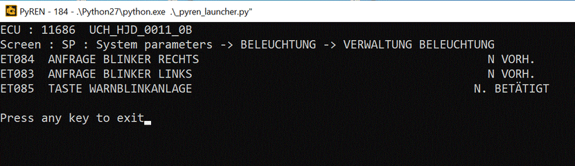

Ja und Nein. Problem ist, dass die UHC die Blinkersteuerung ausführt und auch überwacht. Stimmt die erwartete Leistungsaufnahme der Blinker nicht mit dem hinterlegten Werten überein, wird ein Fehler abgelegt und bei der Diagnose angezeigt. Mit der "Kontrollfunktion" der "akustischen Taktgebers" oder der Blinker Kontrollleuchte im Kombi-Instrumentes ist dies so erstmal nicht erkennbar.
Gutes Argument, natürlich hat die Medaille zwei Seiten. Als naiver Nutzer merkt man ja nichts davon, so lange es einwandfrei funktioniert und bei LED Blinker die akustische Taktgebung nicht ändert. Dann geht man natürlich davon aus, das alles im grünen Bereich ist. Die Werkstatt mit ihrem Tester sieht möglicherweise dann einen Fehler, so lange es aber einwandfrei funktioniert wird sich auch da wohl kaum jemand drum scheren. Nehme ich mal an.
Aber mal so weiter gedacht, wenn man im Duster II über einen Tester sehen kann welches Leuchtmittel eine falsche Stromaufnahme hat, ist es dann nicht möglich im Kombiinstrument eine Lampenausfall Kontrolle freizuschalten?
Ich fürchte nur, daß dieses mit einem massiven Eingriff in die Bordelektrik verbunden wäre. Da ist es einfacher nach dem Einschalten mal eben den Kontrollgang um das Auto zu machen.
Naja das Auto hat CAN Bus, theoretisch wär das damit möglich da ja die Daten wohl schon vorliegen. Da wird aber @Texas oder @lajo wohl mehr drüber wissen.
Dazu müsste das Steuergerät für die Beleuchtungen so ausgelegt sein, daß nicht nur Spannungen geschaltet, sondern auch Ströme gemessen werden können. Wird meistens durch Spannungsabfälle an Meßwiderständen realisiert.
