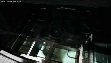

Sieht man sich mal bei 2,57 min in dem folgenden Video den Unterboden im Kofferraum an beim 4x4 dann sieht man im unteren Screenshot das ca 10 cm hohe Schaumgummiraster, in das man z.B. Werkzeug etc. gut verstauen kann...
Es wäre also durchaus möglich gewesen, genau wie beim Vollhybrid auch beim Mildhybrid hier auf ein extra bestellbares Reserverad zu verzichten und die 0,8 kWh Batterie hier auch belüftet unterzubringen! Schade, dass man das versäumt hat, aber wenn man sich bewusst ist mit der Batterie unter dem Sitz, dann kann man sich ja drauf einstellen. Man scheint diese Batterie aber gut versteckt zu haben, denn man sieht sie wohl nicht direkt, wenn man nicht expliziet unter den Sitz schaut...
Man sieht also, dass es geht! Und das nimmt man als Kunde auch hin. Den Kompromiss hat man auch bei anderen Herstellern von Vollhybriden schon geshen. In der B-Note bekommt der Mildhybrid leider nur mangelhaft. Sehr schade, weil ansonsten ein interssantes Auto. Bleibt nur Vollhybrid ohne Notrad, oder LPG-Benziner mit oder ohne Notrad.

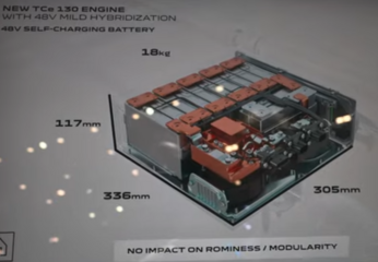

Um die Größe der Mildhybrid Batterie nochmal zu verdeutlichen, habe ich das Bild aus dem obigen Video bei 7,06 min hier kopiert.
Die von mir bildlich geschätzen ca 10 cm hohen Schaustoffgerippe könnte auch 12 cm sein, denn dann würde die Batterie mit 11,7 cm da durchaus reinpassen und mit 33 x 30 cm Breite auch ohne Probleme dort einen sicheren Platz finden
