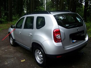

@mcvb hat Balistol angesprochen. Bitte nicht auf die Gummidichtungen sprühen. Es gibt bei (denke mal allen Dacias) Dacia aber ein Problem im Eckbereich der vorderen Fensterdichtungen. Egal ob Duster oder Speway, es gab dort immer diese schwarzen Laufnasen. Den Rat mit Cramba oder Balistol werde ich ausprobieren.
