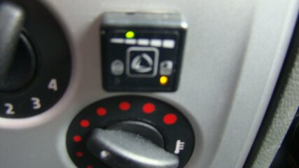

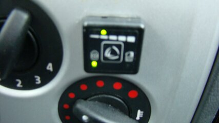

Gasfüllstandsanzeige

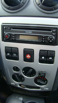

nu versuche ich mal Klarheit rein zu bringen:
mit rote Lampe meinte ich natürlich die gelbe----sorry für die Irritationen. Texas hat natürlich wie immer Recht.
Wenn die rote (oben links) an ist, und ich fahre damit schon > 100 km, dann fahre ich auf Benzin, weil Gas alle. Und so sieht bei mir die Gasfüllstandsanzeige aus (also nicht bei mir natürlich, sondern am Auto *s*):
Bild 1: nach dem Starten
Bild 2: nach Umschalten auf Gas
Bild 3: Sitz der Anzeige an den Armaturen

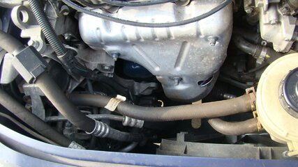

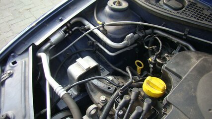

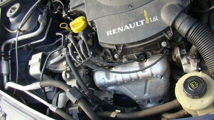

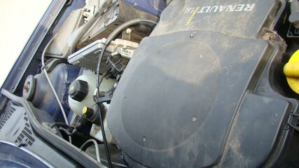

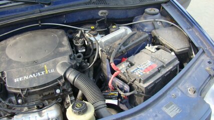

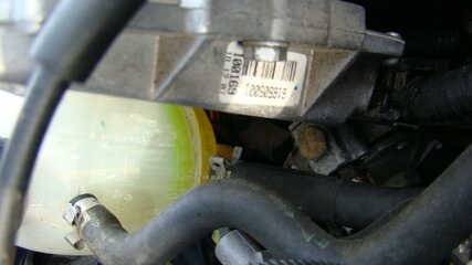

stimmt @Texas, und hier für Dich die gewünschten Bilder von der Gasanlage. Wenn Du noch weitere brauchst, sag mir bitte, was genau du sehen möchtest.
