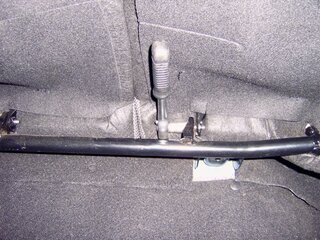

Hi Jan-Paul,
wollte die Bilder eigentlich damals schon gleich posten, aber.....naja, lieber spät, als nie...

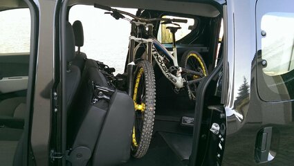

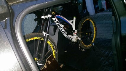

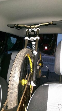

Ich wollte meinen Downhiller mitm Dokker transportieren, ohne das Vorderrad ständig ausbauen zu müssen...
....so wars einfach nicht praktikabel:

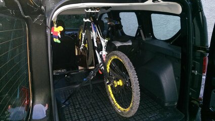

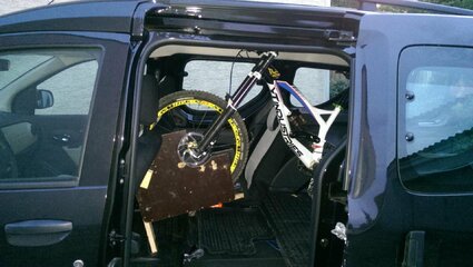

hier kommt dann meine Lösung, der 2er Sitz ist mit einer Schraube befestigt, inzwischen bau ich den in 2 Minuten ein oder aus, dann kommt meine "Halterung" in die Metallöse rein und los gehts, Rad rein und Feuer frei!
Hoffe es hilf Dir auch und du siehst genug auf den Bildern, sonst kann ich nochmal knipsen gehen!
Gruss Dinkelhorst

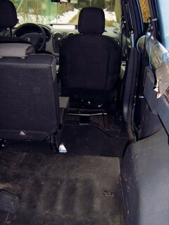

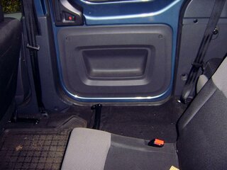

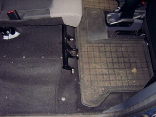

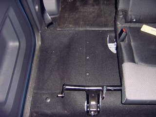

...kann mal bitte jemand ein Foto posten von einer "halb ausgebauten Sitzbank?
1/3 ausgebaut in 3 Minuten
-Lehne umklappen,
-Sitz nach vorn klappen,
-ein Schraube lösen,
-Sitz komplett nach recht von den beiden Führungsbolzen ziehen
Eine Stange in 10 cm Höhe bleibt zurück.
Rechts ist neben der Stange genug Platz um ein Vorderrad daran vorbeizuführen.
Bei nach vorn geschobenem Beifahrersitz (also mit normaler Lehnenneigung, so das trotzdem ein nicht zu großer Mensch dort sitzen kann) ist die Laderaumlänge von der geschlossenen Hecktür bis zur Vordersitzlehne in Höhe der Stange ca. 210 cm.
