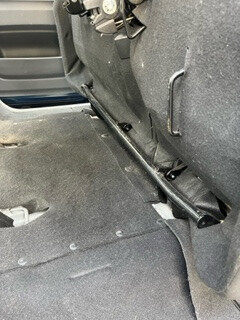

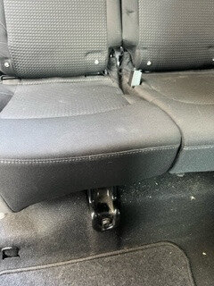

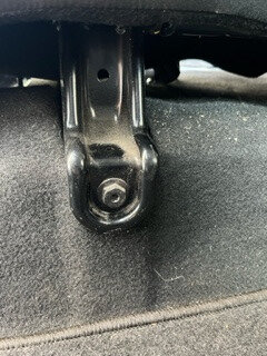

Hallo, vielleicht kann mir jemand sagen ob ich die Stange mit der die hinteren Sitzbänke am Unterboden befestigt sind rausnehmen kann?
Ich hatte bisher mehrmals den Zweiersitz mal rausgemacht, den Einersitz drin gelassen, da bleibt ja diese Stange dann natürlich drin. Das war aber ziemlich umständlich die ganze Aktion.
Jetzt möchte ich aber zum zelten fahren und frage mich ob ich wohl einfach die komplette Stange inklusive des Zweiersitz und des Einersitzes rausmachen kann?
Ich müsste ja eigentlich dann nur diese beiden 6-Kant-Schrauben rausdrehen, oder? Sind die irgendwie von hinten bekontert, muss ich irgendwas beachten?
