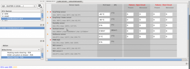

Die Klima Kompressor Leistung wird über das Expansionsventil geregelt.....das hat einen Thermischen fühler am Verdampfer. Die Klimaautomatik regelt über den Innenraumfühler und Schaltet den Kompressor bzw die Magnetscheibe des selbigen, es gibt keinen Sonnenschein schalter(im Maybach ist einer der dunkelt aber der Dachfenster ab)......sorry aber deine erklärung ist Falsch.
Da muss ich dir widersprechen. Sonnensensor im Auto. Wie die Klimaregelung im Fahrzeug gesteuert wird.
Ob das bei den ersten Duster 2 mit "nicht aktiviertem Regensensor" so integriert ist.........? Bei den neueren Dusters dürfte es vermutlich nicht so geregelt werden.
Da steht 65 w/m² scheint aber ein Fester wert zu sein weil er sich auch unter Voller Sonneneinstrahlung nicht ändert,
Ich bin aus dem Schatten direkt in die sonne gefahren . Scheint kein Sensor verbaut.
Das was da als Sonnensensor bezeichnet wurde ist eine Abdeckung einer Schraube zum Befestigen des Armaturenbrett.
Ein Sonnensensor ist kein muss für eine Klimaanlage, wird bei Klimaautomatiken aber gerne verbaut. Damit wird nur festgestellt wieviel Sonne auf bzw. in das Fzg. einstrahlt und evtl. auch aus welcher Richtung (Mehrquadrantensensoren). Bei viel Sonneneinstrahlung wird dann mehr gekühlt und evtl. noch die Gebläsedrehzahl erhöht um dem stärkeren Wärmegefühl auf der Haut entgegenzuwirken.
