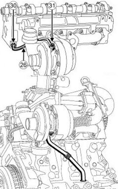

kontrolliere auch mal den ölstand.
nicht das die experten "über max." oder "unter min." aufgefüllt haben.
vielleicht ist der querschnitt vom ölzulauf oder ölablauf verengt.
gussfehler im zylinderkopf, motorblock oder abgeknickte/fehlerhafte ölleitung wären denkbar.
