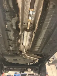

Ich habe vor Kurzem einen „neuen“ Auspuff an meinem Dokker installiert. Dieser war zwischen Katalysator und erstem Schalldämpfer durchgerostet. Habe bei einem Autoschrottplatz einen fast neuen (Original-)Auspuff gekauft. Dieser war zwar einteilig, ließ sich aber mit Hilfe von 2 Rohrschellen leicht zusammenbauen, indem man ihn vorher in mehrere Teile zerschliff.
Der Sägeschnitt war unbedingt notwendig um den Auspuff über die Hinterachse zu bekommen. Daher werden Aftermarket-Auspuffanlagen in mehreren Teilen geliefert.
I recently installed a "new" exhaust on my Dokker. This had rusted through between the catalytic converter and the first silencer. I bought an almost new (original) exhaust at a car junkyard. Although it was one piece, it was easy to assemble with the help of 2 pipe clamps by grinding it into several parts beforehand.
The saw cut was absolutely necessary to get the exhaust over the rear axle. Therefore, aftermarket exhaust systems come in several parts.
