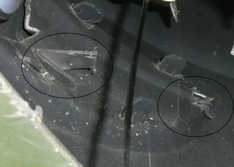

Hallo, wer kann mir da weiterhelfen?
Ich habe vor ein paar Tagen durch eine kurze Unachtsamkeit einen Leitpflock (Leitpfosten) gestreift. Dabei ist ein Nebelscheinwerfer von der Halterung abgebrochen. Ist eigentlich nicht schlimm, aussen sieht man gar nichts, und den Scheinwerfer zahlt die Kaskoversicherung. Einbauen möchte ich ihn selber.
Leider ist aber auch ein Teil der Halterung, die sich innen an der Stoßstange befindet, abgebrochen.
Da ich mir deswegen natürlich keine neue Stoßstange kaufen will :lol:, meine Frage:
Gibt es einen Kleber oder eine andere Möglichkeit, den Scheinwerfer wieder zu befestigen?
Das Foto ist von unten in den Hohlraum der Stoßstange gemacht

Guck doch mal unter "J.B.Weld"?
Gibts auch in der Bucht. 2K-Kleber. benzin,öl, säurebeständig. ami-Produkt, werben damit, selbst risse in motorköpfen...
War auch zuerst sehr mißtrauisch, aber dann die um 14 Euronen hingelegt wg gebrochenes Gussteil. Hat wunderbar gefunzt und hält trotz Zugbelastung nun schon weit über ein Jahr im Aussenbereich, direkte Sonne und im Winter direkter Frost.

Wenn der Stoßfänger auf PP oder PE-Basis besteht, gibts Probleme mit einer Klebung.
Beide Kunststoffe sind (man könnte sagen) wachsähnlich, bzw. enthalten parafinähnliche Bestandteile die verhindern, daß ein Kleber eine Verbindung mit dem Material eingeht.
Gut am Beispiel einer Bio oder Restmülltonne zu fühlen.
Wenn man da mit dem Fingernagel drüberkratzt hat man das Gefühl, man würde über eine Teflonpfanne reiben.
Kleber platzt da schon nach kurzer Zeit ab.
Eine feste Verbindung läßt sich nur durch Schweißen herstellen.
Einfach mal googeln nach "Kunststoffverarbeitung" in Deiner Region.
Solch ein Betrieb schweißt das in 10 Minuten mit einem Heißluftschweißgerät dauerhaft fest wieder an. --- Dazu sollte man aber den Stoßänger lose beistellen, damit ohne großen Aufwand der Schweißbereich zugänglich ist.
Ein abnehmen des rückwärtigen Gehäuses ist dann allerdings nicht mehr möglich, außer man entfernt die Schweißraupe mit einem kleinen Stemmeisen.

Danke für die vielen Hinweise, da ist sicher etwas Brauchbares dabei.
Die Versicherung zahlt nur das Glas. Aber das würde bei Renault so um die 75 Euro kosten.
Habe es im Netz um 27,50 mit Versand gefunden und lasse mich von der Versicherung abfinden. Da auch noch zwei Teile kaputt gegangen sind, die von der Versicherung nicht gedeckt sind und etwa 40 Euro kosten, hoffe ich in etwa ohne Verlust auszusteigen, wenn ich es selber montiere.

ich habe zwar schon des öfteren Stoßstangen mit dem von mir genannten Mittel nach Rissen geklebt und es hat auch bis heute gehalten (selbst Schrauböffnungen halten bis heute) aber bitte wenn es nicht geht dann eben nicht.

Kleben geht schon Günter, nur bei PP oder PE gibt es Probleme.
Man weiß im einzelnen ja nicht, welches Material der jeweilige Fahrzeughersteller verwendet.
