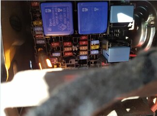

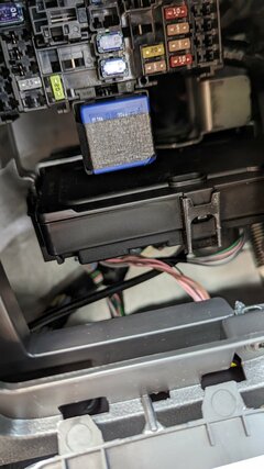

Weiß jemand was das für ein Relais ist und warum man das mit Tape sichern muss?
Ich meine zu wissen, das ist das Cutoff-Relais, bis 70 A.
Vieles wird durch den Türkontaktschalter Fahrerseite ausgeschaltet. Eben über dieses Relais.
Man kann sich vorstellen was während der Fahrt passieren würde, hätte dieses Relais mal
Wackelkontakt. Daher der Sicherungsstreifen. So vermute ich.
Obwohl das eigentliche Cutoff weiter oben sitzt ...
Cutoff und dieses hier haben die gleichen Bezeichnungen.
Unterhalb der Hupensicherung (roter Kringel)
Cutoff ( weiter oben ) Tyco V23136-J4-X60
Aber auch das hier (Klebeband abgezogen); Tyco V23136-J4-X60
