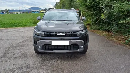

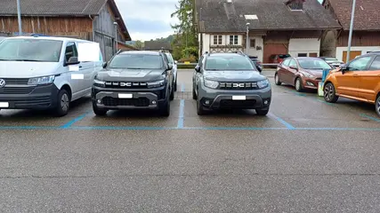

Ähhhh, kann es sein das mein Duster 3 schief steht? Egal wo und wie ich den abstelle, das Auto hängt vorne links (in Fahrtrichtung) etwas runter? Kann das an dem knarzen liegen das ich wahrnehme aus dem Radhaus vorne rechts? :O
Ich hab mein Karren mal frech neden einen Duster 2 hingestellt, der steht Kerzengerade! Schon anfangs dachte ich mir das der schief ist?

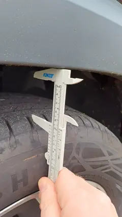

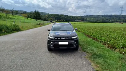

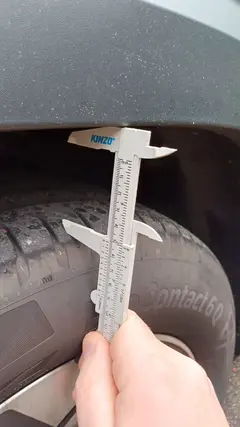

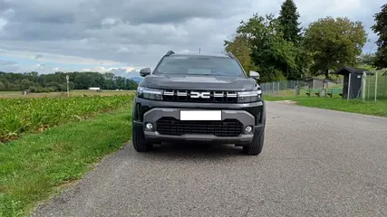

Also ich bin jetzt an mehreren Orten mal die vorderen beiden Radstände abmessen. In jedem Fall stand das Auto meines erachtens immer links etwas runter. Mittels Messschieber habe Ich jeweils vom Reifen den untersten Punkt (Lauffläche ohne Profil) bis zum Plastikteil an den Kotflügel hoch von der innenseite (quasi das ende vom Radhaus) Dann habe ich 2 Papierfetzen auf dem Asphalt der Strasse angepresst und die exakte mitte des Radstands markiert und habe das Auto dann anschließend wieder mit meiner 0815 Messmethode abgemessen. Beim Fotografieren vertraue ich auf dem guten Gyroscop im Telefon, also sind alle Fotos zumindest einheitlich grade auf 0 Grad neigung. Mir ist klar das meine Methode schwachsinnig ist, aber ich habe leider keine Lasermesser. Ich kann euch aber schwören das dass Auto IMMER links vorne etwas runterhängt.

Unabhängig von den Transportsicherungen, haste mal die Reifengrößen abgeglichen? Würde erklären, warum er auf der tiefen Seite 5mm MEHR Abstand zum Radhaus hat.

Auf dem Foto steht das rechte Auto vorne links etwas runter und das linke vorne rechts. Liegt vermutlich an der Kamera. Einfach mal von der Mitte des Fahrzeugs fotografieren und dann nochmal mit Meterstab am Radhaus bis zum Boden.
Also wenn ich das Foto betrachte dann scheint mir klar zu sein das das Auto schief steht.
Es ist zwar ein nagelneues Auto aber so sieht es normalerweise aus wenn die Feder gebrochen wäre.
Klingt zwar verrückt bei einen neuen Auto aber sicherheitshalber lohnt ein Blick auf die Federn ob die eine defekt ist.
