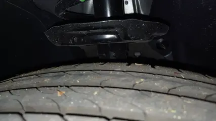

Alsoooooo. Die Feder bzw der Teller? VL ist näher zum Reifen als VR. VR bekomme ich meine Hand locker durch, VL nur die Finger?
Ist denk ich nicht normal?
Ah ja... Klingt logisch eigentlich mit Höchsten Radhaus Punkt bis Boden... Werde dies mit einem Maßband machen müssen, mein Zollstock ist auf unerklärlich verschwunden.
Man sieht das wohl nicht, aber VL komme ich locker durch mit meinen Pfoten.

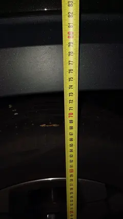

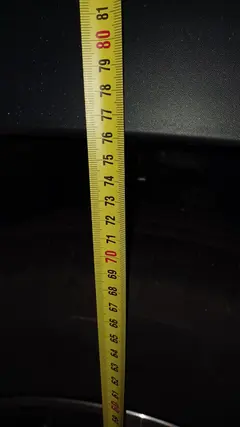

73.5mm VL & 76,3mm VR

Dann ist da wahrscheinlich ein falscher Stossdämpfer drin, der untere Federteller ist am Dämpfer fest dran und beeinflusst die Standhöhe des Fahrzeugs. Vermutlich ist der Dämpfer wo man kaum zwischen Rad und Federauflage kommt nicht für das Fahrzeug oder fehlerhaft.
