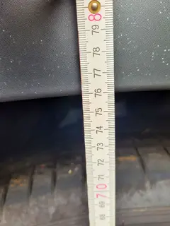

Einfach mal mit einem Gliedermaßstab (im Volksmund "Zollstock" genannt) einmal links messen, einmal rechts messen, höchsten Punkt Radausschnitt bis Boden. Fertig.
Ja ich weiß auch nicht, was da so schwer ist das zu messen.
Ich hätte da von Anfang an gleich reagiert und ab zum Händler und nicht hier lange rum diskutiert! Das bringt nichts für dein Auto und dein Problem, eher eine Belustigung und Unverständnis diverser User. Die einen freuts, dich ärgert es irgendwann wenn du nur komische Kommentare bekommst!
Ab zum Händler damit, wenn der blöd rum macht, adios und ab zum nächsten! @elchi07 hat es ja eh schon geschrieben!! Und wenn das Problem gelöst wurde hätte ich hier berichtet
Unabhängig von den Transportsicherungen, haste mal die Reifengrößen abgeglichen? Würde erklären, warum er auf der tiefen Seite 5mm MEHR Abstand zum Radhaus hat.
Ich zitiere mich nur ungern selbst, aber vielleicht ist durch die ganze Beitragsmodderei mein Beitrag untergegangen. Aber entweder wird hier massiv Links und Rechts verwechselt oder ich hatte gestern schon Recht mit meiner Behauptung.
Bitte Reifengrößen vergleichen!
Das Fahrzeug ist definitiv vorn links (vom Fahrer aus) weiter unten als vorn rechts. Das sollte auch der Dümmste Kfz´ler im Dacia Autohaus mitbekommen. Wie bereits geschrieben am besten mit einem Zollstock (einen Kaufen gehen) vo nder Mitte des Rades nach oben zum Radkasten messen und auf jeden Fall ab zum Händler und auf Garantie beheben lassen. Ich würde auch mal testen inwieweit eher vorn links und vorn rechts einfedert.
Was, wenn es ein Problem mit den zwei Vorderreifen ist? Daher: Messen des SENKRECHTEN Abstandes zwischen Radnabe (oben, unten, Mitte ist egal – dort wo es am leichtesten ist) und der Kotflügeluntekante darüber. Das könnte einen Fehler (wie z.B.: unterschiedliche Maße zwischen Lauffläche und Felge) bei den Reifen ausschließen.

Soooo, bin jetzt gerade weg vom Autohaus mit einem Leihwagen. Der Duster 3 befindet sich nun in den Händen des Händlers. Dieses Auto fährt ja nicht in DE sondern in CH mit mir rum, bislang wohl der erste Fall in der Schweiz. Der Mechaniker kam später zu uns und hat das Auto ``sanft`` an der Dachreling gerückelt und hatte in etwa so geschaut :O Später liegte er sich auf den Boden und hat Tief in die (Ich glaube Aufhängung?) gesehen, als der dann wieder rauskam sagte er direkt zum anderen Mech das man sich das sofort ansehen wird.

Soeben einen Anruf erhalten und mir wurde bestätigt:
Stoßdämpfer VL (Fahrerseite) Defekt. Würde auch das Knarzen erklären, vermute Ich? Ich meinte es kam von rechts (Beifahrerseite) aber in dem Fall war es links.
Auto bekomme ich mit etwas Glück am Freitag wieder. Werde berichten...
