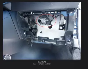

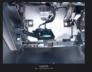

Im Forum Akku Notruf auf Seite 2 vom 14.04.2024 schreibt tam- bzw hat Fotos eingestellt wo das E-call im Jogger bj. 2023 sitzt. Nämlich über dem Handschuhfach. Wenn das beim Sandero auch so ist kann der Batteriewechsel ja nicht so teuer sein... oder leige ich da falsch?
Beim Clio V werden für den Aus und Einbau Handschuhfach 0,2h und für Aus und Einbau des dahinterliegenden Radio Steuergerät 0,4h berechnet.
Man könnte das Elm Interface direkt am freigelegten Telekommunikationsmodul anschließen, wenn der Software-Bug den SOS Batterie Reset über den OBD Anschluss verhindert.
