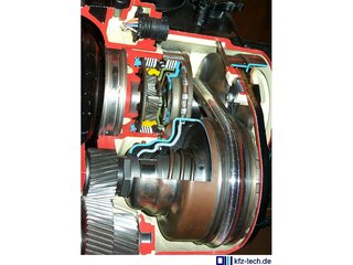

AUf der Seite kfz-tech.de findet man diese Bild, ganz links zu erkennen ein Drehmomentwandler
Mich würde nun auch interessieren welche Kupplung der Sandero nun hat.
