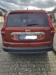

Also Anhängerkuplung ist dran. Rückfahrkamera funktioniert auch mit Anhänger/Fahrradträger.
Der E-Satz ist von ConWys.
Bei Anhänger betrieb wird der Tot-Winkelassistent und die Rückfahrsensoren deaktiviert.
Tot-Winkelassistent Deaktivierung hat den Grund das es Autos gibt die beim Überholen zurück in die Spur lenken/fahren wenn ein Fahrzeug von hinten durch den Tot-Winkelassistent erkannt werden. Durch einen Anhänger kann das zu Fehlmeldungen/Reaktionen des Autos kommen.
(Erklärung von der Werkstatt)
