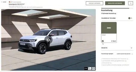

In AT ist problemlos ein Ersatzrad/Notrad bestellbar, egal ob Expression, Journey oder Extreme.
LG Rob
Ich sehe auch im D-Konfigurator ein Notrad zur Auswahl....
LG Rob
