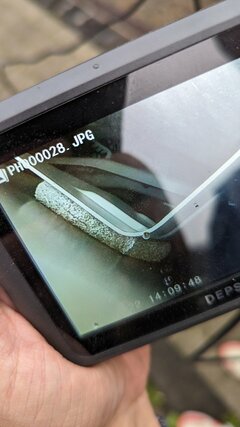

Ich war heute mal mit ner Endoskopiekamera eines Kollegen im Kofferrauminneren und habe mir die Dinger angeguckt. Fotos kriege ich morgen. So weit ich das beurteilen kann hat sich da aber nichts gelöst.

Habt ihr denn mal während die Kamera dort war, hinten am Griff gezogen ? Dann sollte man doch sehen ob an der Klebestelle ein Spalt entsteht.
Ja, habe ich mir auch schon gedacht. :lol:
