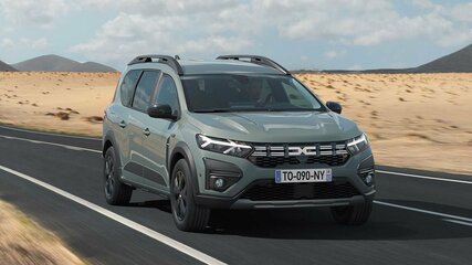

ab dem 4. Quartal sollen alle Modelle mit dem neuen Logo auf dem Markt kommen. Der Jogger wird dann wie auf dem Bild aussehen. Zudem gibt es eine neue Farbe "Lichen Kaki".
Nun meine Frage an die technisch besser begabten als ich. Was meint Ihr, ist es möglich den Kühlergrill mit dem alten Logo gegen den mit dem neuen Logo problemlos auszutauschen?
Bitte jetzt keine Grundsatzdiskussion über Sinnhaftigkeit eines solchen Vorhabens. Jeder gestaltet sich sein Auto so wie er es mag.

Die Frage wird eher sein wo man den neuen Grill her bekommt!Das tauschen wird eher nicht das Problem sein!
Allerdings hast du das alte Logo noch auf den Felgenkappen und dem Lenkrad!

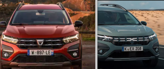

Ich denke es geht nicht oder bringt nichts, nur das Mittelteil zu tauschen. Wenn man Fotos alt/neu nebeneinenader legt, sieht man das der Plastikchrom auch ganz anders ist. Ich würde also den ganzen Plastikgrill erneuern. Es sieht auch nicht so aus also ob es nur ein Mittelteil gäbe. Vielleicht kann man das Logo einzeln bekommen und aukleben.

Man muss unterscheiden zwischen "Grill" und "Frontmaske". Der Grill ist nur das schwarze Teil zwischen den Scheinwerfern. So wie es aussieht wurde an der Frontmaske die Form nicht verändert, der neuere Grill sollte also passen. Kann innen ein wenig anders sein, bekommt man aber dann hin.
Wenn eine Frontkamera drin ist, muss man auch hier schauen wie man die vom alten in den neuen Grill bekommt. Evtl. muss man Zusatzteile, Halterungen etc. für die Kamera bestellen. Kann man ohne es zu sehen nicht sagen.
Man kann auf den Fotos auch nicht erkennen ob das neue Logo fest auf dem Grill integriert oder drauf gesteckt ist.
