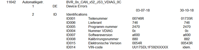

Guten Morgen,
Neugierig geworden nach dem obengenannte Update habe ich mal mit PyRen die verschiedene Ecu's meiner Logan angeschaut, fotografiert und in Excel eingetragen. Hierunter ein Teil.
Unterschiede gibt es nur bei ECU 11642, Automatikgetriebe. Eigentlich sind nur Teilenummer und Kalibriringsnummer verschieden.
