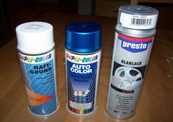

Zum Material: verwendet wurden Acryllacke aus der Dose. Wichtig dabei immer im System bleiben.
Kosten: Grundierung ca. 10€, Metalliclack 14-18€, Klarlack ca 6-8€. Wenn jemand Kontakt zu einer Lackiererei hat, die meisten (netten) Mitarbeiter mischen auch mal 100gr für ein Päckchen Kaffee. Setzt allerdings vorraus, dass man eine Spritzpistole oder Airbrush hat. Für die meisten kommt daher die Variante Spraydose in Betracht. Es Gibt aber auch 2-Komponenten Unilacke aus der Dose für ca15-18€.
Bezugsquellen: Baumarkt Autoabteilung oder Lackiererei
Sonstiges: Haltevorrichtung für die Sensoren (Pappe), Schleifpapier 180-400er
Verwendete Lacke

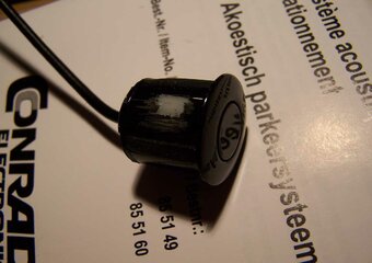

Ablauf: Beschichtung entfernen, vorher an einer unsichtbaren Stelle versuchen wie der Lack am besten abgeht.
Kratzprobe mit einem Cuttermesser
index.php
Abkratzen/Abschleifen des Lackes und Feinschliff mit 400er Schleifpapier oder Schleifvlies

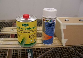

Entfetten mit Silikonentferner, Spiritus und Fusselfreier Lappen tun es aber auch gut.

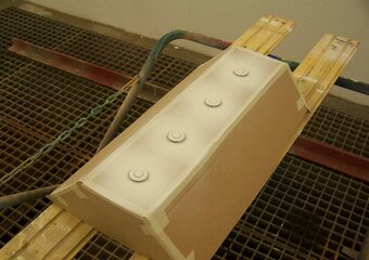

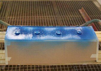

Zur Grundierung mehrere dünne Schichten sprühen, zwischendrin immer 2-3 min ablüften lassen, am besten irgendwo daneben Probe anlegen
(Merke: "Lieber zwei Dünne als eine Dicke!" Lackschicht natürlich!)

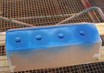

Nachdem die Grundierung gut getrocknet ist, am besten 24h, könnte man nochmal einen Zwischenschliff machen, ist aber auf Grund der kleinen Fläche meiner Meinung nach unnötig. Den Metallic-Lack gut aufschütteln (doppelt so lange wie angegeben!) und sehr dünne Schichten sprühen, die erste Schicht sieht noch etwas seltsam aus, aber das ist normal. 2-3 min ablüften lassen und noch 2-3 dünne Schichten sprühen.
index.php
Wenn der Metallic-Lack getrocknet ist, ist er matt. Er soll ca 30min ablüften!

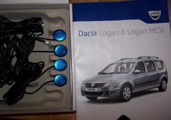

Das Ergebnis sind schöne wie vom Profi lackierte Sensoren!
