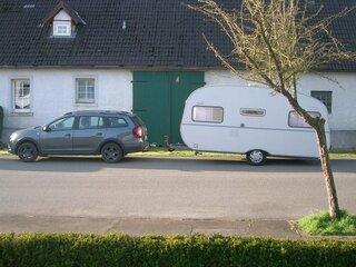

... so wirklichscheint die MVG auch noch nicht zu passen- der Kupplungkopf ist zu hoch.
das schaut aus wie ein Stepway. dafür gibt es nur wenigeAnhängerkupplungen. Der Fahrzeugrahmen steht bei der Stepway-Ausführung um 3-4 cm höher als der Standart.
